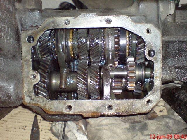

szerintem érdemes lenne leszedni, szépen lepucolni kivül-belül, kapjon uj tömitéseket és szimeringet, és a kulisszában érdemes a szétkopott tengelyt cserélni. ez olajjal együtt is megvan 10-ből, és nem kell kardánt cserélned mint pl ha 5 -sre váltanál...
hátsó szimering az a cromaxnál is van gyári, és nem drága, de ha mindent akarsz cserélni akkor:

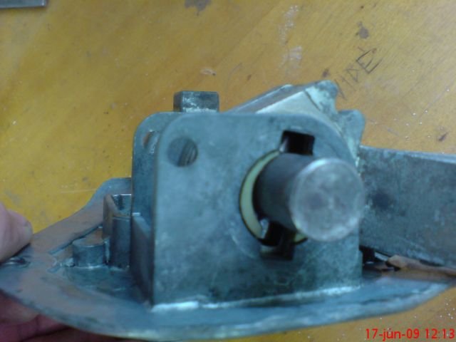

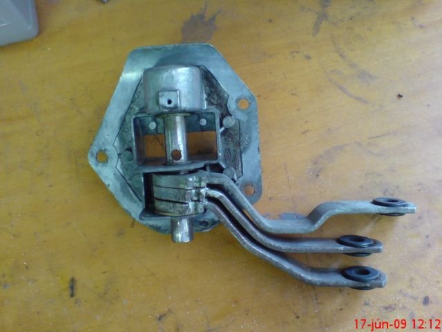

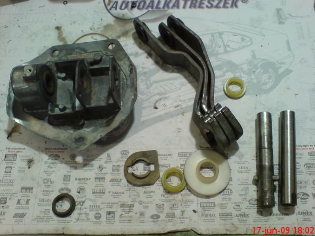

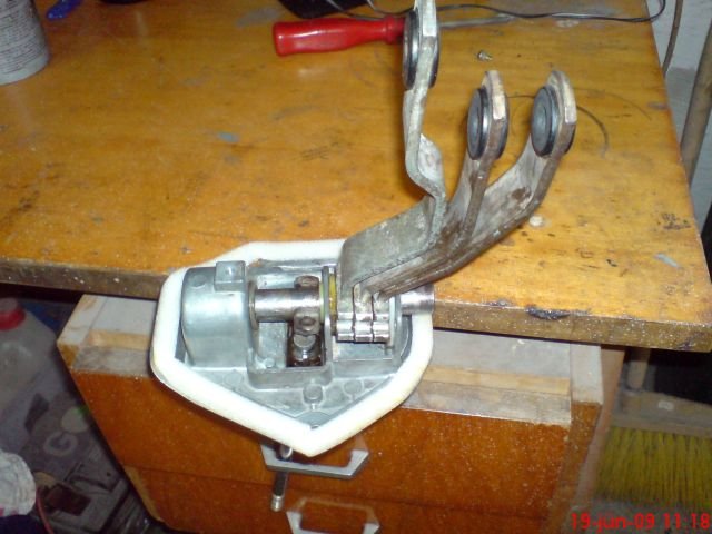

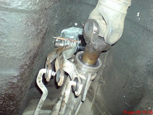

Na, megcsináltuk a váltót, fél siker...szimmering cserék, kopottak voltak jócskán. A kulisszánál is a műanyag perselyek, azokat esztergáltam passzentosat az jó lett. Viszont a váltóban van egy előtét tengely, aminek a vége félig kilóg a hátsó kihajtás alu deklije alól. Na ott folyik az olaj. Azthiszem az komolyabb beavatkozást igényel.....

Guba István wrote:Na, megcsináltuk a váltót, fél siker...szimmering cserék, kopottak voltak jócskán. A kulisszánál is a műanyag perselyek, azokat esztergáltam passzentosat az jó lett. Viszont a váltóban van egy előtét tengely, aminek a vége félig kilóg a hátsó kihajtás alu deklije alól. Na ott folyik az olaj. Azthiszem az komolyabb beavatkozást igényel.....
Jó lesz az!!! :D Azt a tengelyt én sem értem , hogy gondolták megtömíteni gyárilag :!: :?:

Elvileg az szorosan van illesztve amikor kijön a gyárból...Csak hát ugye az idők folyamán kicsit ki tágul. Perselyezni lehetne és vonalba fúrni. Gondoltam beragasztom menetrögzítővel, de azért azt csak-csak nyomja, rángatja az erőátvitel...Igazán azt a hátsó alu deknit lehetett volna kicsit nagyobbra gyártani, hogy befedje teljesen, semmi bajom nem lenne. De hát utólag könnyű okosnak lenni. :D
