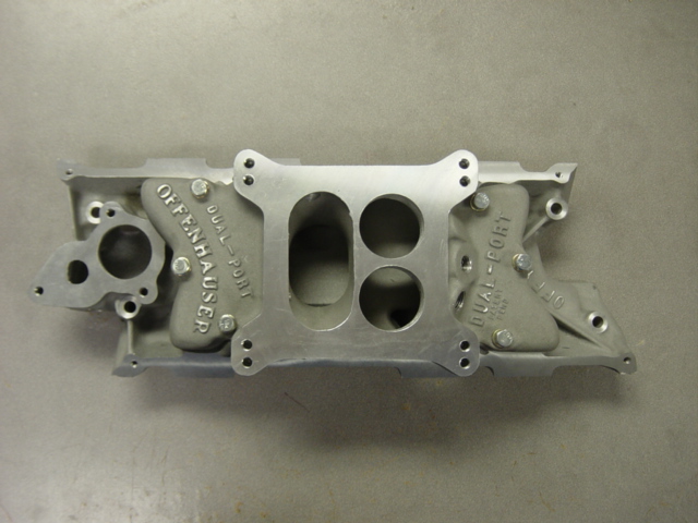

Elvis wrote: A szívóteknőt átlehetne alakítani 4 torkúra, és egy amcsi karbit rá? Ti is erre gondoltok?
Át lehet alakítani, csak mókolni kell vele, de megoldható. Én már néztem.
Re: 2,8i tuning
Elvis wrote:A szívóteknőt átlehetne alakítani 4 torkúra, és egy amcsi karbit rá? Ti is erre gondoltok?
pontosan erre...:
itt vannak a részletek is:
http://www.therangerstation.com/tech_li ... mance.html" onclick="window.open(this.href);return false;
de ez szerintem kisipariban itthon ocsoé megoldható, kell vágatni tömítés alapján egy talpat majd azt ráheggeszteni a szívosorra. aztán valami pici 4 torku karbi és csokolom.... a fent említett lap ezt ajánlja hozzá:
http://www.holley.com/0-8007.asp" onclick="window.open(this.href);return false;
http://cgi.ebay.com/ebaymotors/Ford-Cou ... ccessories" onclick="window.open(this.href);return false;
http://cgi.ebay.com/ebaymotors/HOLLEY-c ... ccessories" onclick="window.open(this.href);return false;

Igazából motort már nem szeretnék cserélni benne. Mindig is 2.8 párti voltam.
Ízlések és pofonok, soros moci még turbóval is, hiába megy jobban, nem tetszik.(oké, nitróbusteré az fasza volt:))
V6-ra sem raknék sem turbót, sem injektort.
A 4 torkú karbi izgatott, meg valami pöckösebb veztengely, de útobbi a tanácsaitokra kilőve.
Ez a 4torkú karbimegoldás még klassz lehet.
Találtam itt is teknőt:
http://www.offyparts.com/product_info.p ... cts_id/146" onclick="window.open(this.href);return false;
De kérdés, hogy ezek ugye amcsi v6-ra lettek kitalálva, aminek ugye más volt a hengerfeje.
Ez csontra passzolna az EU 2.8-ra?
De megnézem ezt a teknő átalakítást is, az tényleg biztos olcsóbbra jönne ki, mint az iménti 285USD+szállításnál.

Elvis wrote:Igazából motort már nem szeretnék cserélni benne. Mindig is 2.8 párti voltam.
Szia
Én már átestem ezen a dolgon és nézzd hol kötöttem ki :burnout:
Ha kell szívósor átalakítás (4barel) akkor tudok esetleg segíteni!
