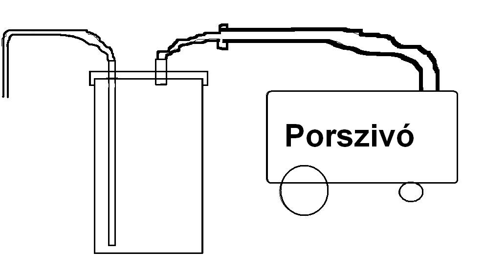

Na jo kis segédlet...
Én évek ota ezt használom olj be (kompressor) olaj ki (porszivó)
Re: váltók
Ez is szimpi. Bár bonyolultabb, de nem kell furkálni a váltóházat
Mint egy zsííír nagy vizipipa
SImán le lehet dugni a csövet az aljára? kijön rendesen az olaj? Bocs, hogy ilyeneket kérdezek, de nem láttam még lesezedett fedéllel és nem látttam még, hogy mennyi hely van a váltóban egy csőnek, amit az aljára le akarok dugni

Simán lemegy hagyatkozz a megérzéseidre
Re: váltók
Ezt a spént nem értettem, de már világos.Blant wrote:Drága nagyra nőtt barátom. Mit nem értessz? Tudom, hogy ELVILEG a fúró és a meccő is kifele húzza a spént, de azért mégis... Szkeptikus vagyok picit. elég érzékeny berendezés a váltó. És mi van, ha pont fogaskeréken, vagy csapágyon fúrom szegényt?
A fúrás fejjel lefele történik, befele nem megy forgács, leginkább azért mert olaj még benne volt amikor kifúrtam, a menetfúrót meg bezsíroztam úgy fúrtam a menetet. Tehát tiszta dolog.

Van egy szivatyú amivel kilehet szívatni. Keres olyan műhelyt ahol van ilyen.
Kifejezi az egyéniséged.
Re: váltók
Haverommal azt találtuk ki - pár sör után - hogy kéne szerezni azt a régi húzós-nyomós vizipuskát. Azzal a leengedés és a feltöltés is végrehajtható ha tolsz rá egy csövet. Sőt skálázhatod is :)
Re: váltók
őő, a hsz- fele lemaradt :)szszaby wrote:Az se rossz, csak az a műanyag lehet nem szeretné az olajat.
Vagy nagyobb orvosi fecskendő, állatosban találtam 150 milist.
Re: váltók
Kössz az ötleteket, de közbe úgy döntöttem, hogy atalit még kibírja 80/90-es olajjal, aztán a motorcserénél úgyis szétszedem
