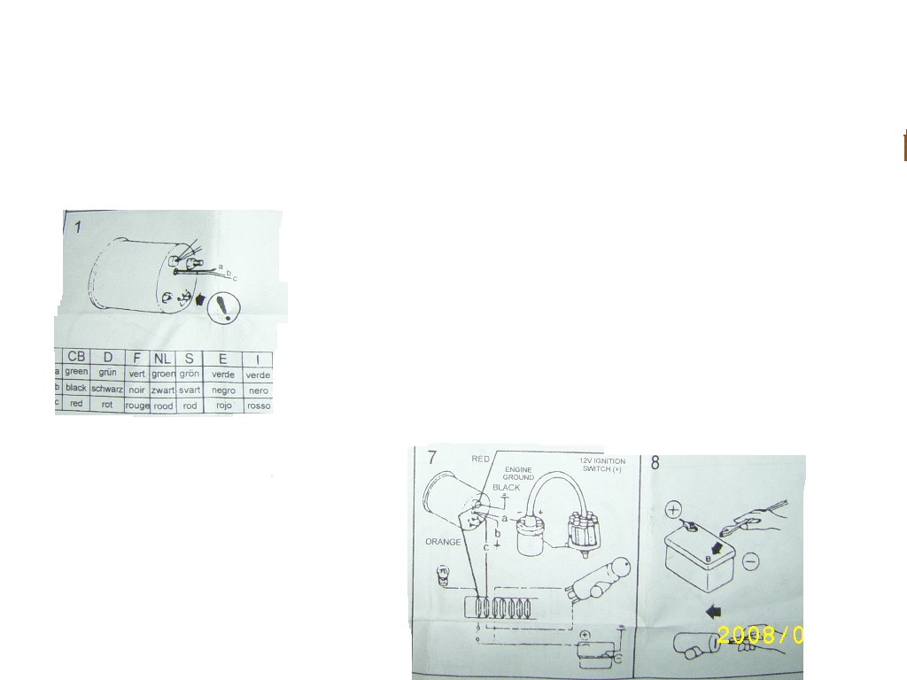

Tudom hogy majd ratyinak néznek teljesen egyesek.....de:
Szeretném bogyó elnökúr vagy bárki más hozzáértő seggíccségét kérni ahoz hogy hogyan kell bekötni egy fordulatszám mérőt.az ábra szerint:
1:narancssárga-valamelyik biztosíték(szerintem a helyzetjelző)
2:fekete-test
3:vörös-(na ebben nem vagyok biztos) gyujtáskapcsoló pzitív pólus?(itt az van:12v ignition switch)de az ábrán nem jelöli nincsen összekötve a gyujtáskapcsolóval
4:ami itt "c" betűvel van jelölve-másik biztosíték(ami az ábrán a gyujtáskapcsoló egyik lábával van összekötve)
5:ami itt "b" betűvel van jelölve-testet mutat(lehet vagy csak rosszul látom?)
6:a gyujtás modul 7. lába.
kérdésem továbbra is az hogy ha a leirtak szerint kötöm be nem fogok e megégni az autóban és hogy melyik az a két biztosíték ahová csatlakoznom kell.
előre is köszönöm!!!

Hol az ábra?
Re: Fordulatszám mérő
ábra tényleg hiányzik, igy nem tudom pontosan mit szeretnél. azt tudom, hogy a gyári fordulatszám-mérő 3 vezetékes, van egy test, van egy amin a gyujtás ráadásakor 12V van (gyujtás +) és egy zöld szál ami a trafó negativ (vékonyabb) ágáról jön. sokkall több semelyik mérőnek sem kell, de kellene még több infó hogy mit szeretnél pontosan...

probáltam feltölteni a képet de nem sikerült

Ezen nincs mit magyarázni!!Iván wrote:na igy sikerült: tehát?
capriv6 wrote:Ezen nincs mit magyarázni!!Iván wrote:na igy sikerült: tehát?
Pontosan, ott van a bekötés, fekete, piros és zöld kábel, ugy ahogy legelőször is le lett irva...
