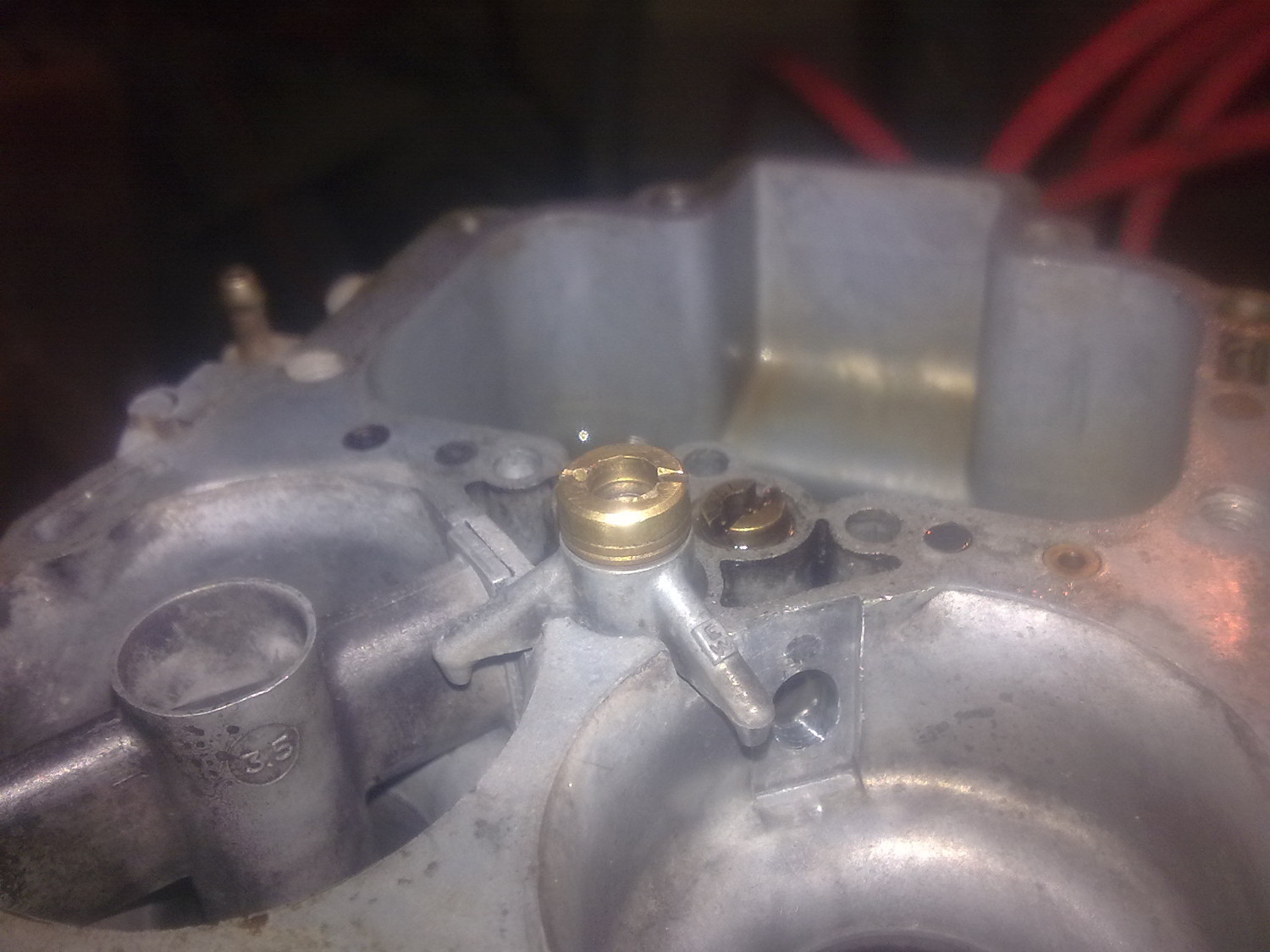

Re: Karburátor felújítás
hétvégén kicsit játszottam, lásd alább.
előzmény.
a taut 90%-ban városban használom. (azon kevesek közé sorolom magam, akiknek oldtimer a rohangálósa.
) azonban 430 ft-os benyánál vak szeretetem némi utálattal párosul a városi 9,5 vagy az fölötti fogyasztástól (érdekes, kint 6,5.). az alsó fordulatszám tartomány nyomatékhiánya sem tetszett igazából. dgav 32/36-tal pörögtem, és elkezdtem keresgélni egyéb lehetőségeket a problematika megoldására, úgy, hogy azért ne butítsam halálba a kis 1.6 hc pintot. a ford vv volt az egyik ötlet, de erről letettem, miután belefutottam ebbe a cikkbe:
http://www.geree.hu/2011/02/futarkodas- ... #more-2998
"a gond ..." kezdetű mondat tántorított el végleg.
próbaképp előhalásztam a sufniból egy 32 dgas-t, hétvégi hülyülésnek jó lesz. ( egy éve ki akartam próbálni valójában
mivel tudtam, hogy nem fog stimmelni az 1.6-ra a gyári fuvóka konfig, kicsit tájékozódtam, hogy milyen módosítással lehet jó kis cm3-re. eredetileg 2.0 v6 grancira volt rakva.
folyt.köv.
előzmény.
folyt.köv.
- tomtom
- Posts: 776
- Location: Kaposvár
ebből adódóan, a mellékelt táblázat a 32 dgev készletét "súgta".
http://www.gracieland.org/cars/techtalk/weboem.html
a fúvókák méretei egyébként azonosságot mutatnak, fő/féklevegő=120/160 alapj.:45, keverő: f50
az aux. venturi fantázianevű fúvóka azonban 3,5-es, ami ugyan van, de a belépő furata nekem rossz helyen van.
- tomtom
- Posts: 776
ezért a karbi kilépő furatát egy maróval lejjebb kellett tágítanom, ekép:
