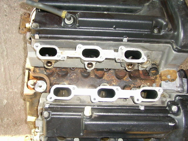

A kozé blokk SEMMIBEN sem tér el a sima 2,9 től bármilyen hihetetlen, főtengely csapágyak is ugyanazok, csupán nincsenek ráfúrva a blokkra a vezérlés emelőrúdjainak lyukai, de a helyuk is megvan, még az eredeti vezértengely csapágyai is benne vannak, csak itt nem bütyköstengely van beledugva hanem egy sima, aminek a végén az olajpumpakihajtás van....2 blokkod van???ejjj...a spájzoló.![]()

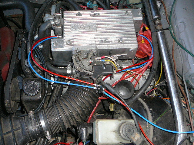

Hogy témába is szóljak, a nitrót hogy tervezed, milyet szeretnél?
Re: Dozer Cossija
Mivel másfélét nem ismerek így valszeg ez lesz...de nyitott vagyok mindenre...lényeg hogy jó legyen a végeredmény és megbízható...
Nitrosystem computer vezérelt nitrórendszer:
Üres palack, csőrendszer, vezetékek, mágnesszelepek, injektor fej, kapcsolók, fúvókák, nitró vezérlő computer. 230.000 Ft

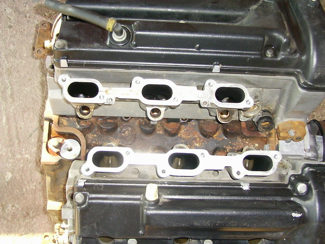

Re: Dozer Cossija

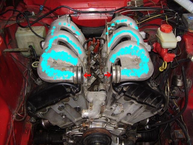

ezen a képen próbálom mutatni, hogy a szívósor kialakítása miatt, minimum két injektor kéne, de sajnos akkor sem tökéletes az eloszlás. A legtöbb anyagot az 1. és 4. henger kapná, a 3. és 6. alig valamit. És ebből baj lehet.
Nagyon kevés szívósor kialakítás kedvez a szimpla fúvókás nitrónak, a legjobb lenne a hengerenkénti, de az meg nem ócsó...
A legnagyobb ellensége a motornak nitrózáskor, ha egyenetlenül oszlik el a keverék és akkor olvadoznak a dugattyúk.

Re: Dozer Cossija
Nekem is mostmár két oldalról van egy-egy fúvóka, hogy minél jobb legyen az eloszlás.

Gogford:
A nitrórendszer úgy lesz kialakítva hogy tökéletes legyen ha hengerenként kell akkor úgy lesz...majd utánaolvasok úgyis még a témának mielőtt beleteszem a cuccot...
Kovácsolt dugók és hajtókarok lesznek benne, remélhetőleg olvadozni semmi nem fog...
Gogford:
